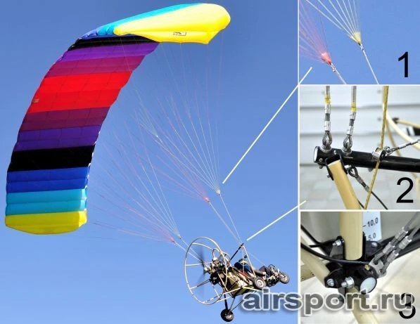

Хочу обратить внимание, на мой взгляд, самую ответственную силовую линию паратрайка — линию подвеса крыла.
Если произойдет разрушение в любой из точек:
1 — карабины крепления строп (4 шт)
2 — болты крепление на «рогах» (4 шт)
3 — крепление к раме паратрайка (2 шт)
летное проишествие гарантировано. Здесь нет дублирования (резервирования)!
Может это проблема данной модели паратрайка? И кому-то известны другие, более надежные способы крепления крыла?

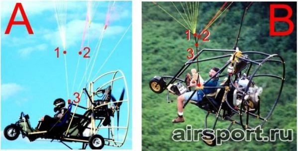

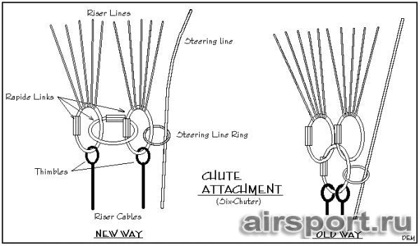

Очень странно, что используется очень старая схема подцепа крыла. От подобной схемы (с раздельными рядами свободных концов) отказались ещё лет 15-20 назад. Если вы хотите использовать тросы в качестве свободных концов, то ОЧЕНЬ желательно соединять их вместе см рис.
Начертите схемку и постройте векторы нагрузки в точках 1,2,3 как на этом рисунке:
И вы увидите распределение нагрузки.
Мы настоятельно рекомендуем использовать сшитые вместе ремни в качестве свободных концов!
